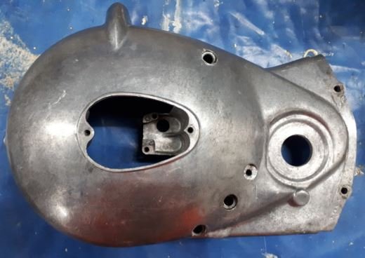

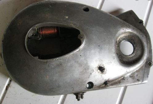

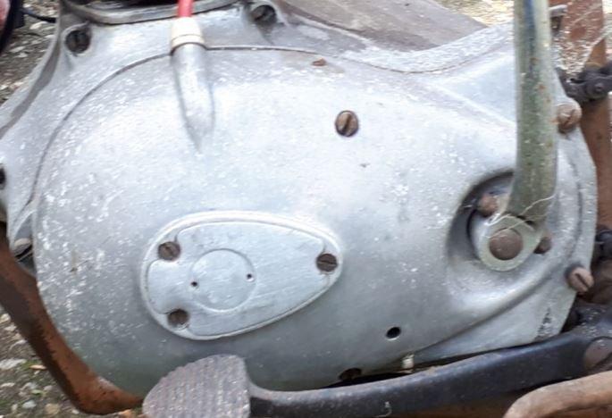

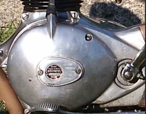

Il y a (au moins) 2 types de carters d allumage pour les Z. (il y en a peut être même un troisième tout rond mais je n ai pas de photos
Ceux avec 2 vis et ceux avec 3 vis sur la plaque de visite :
Coté intérieur celui avec 2 vis :
Coté intérieur celui avec 3 vis :
Les differences sont :
- sens du condo
- nervures de fonderies différentes
- les bobines sont différentes également (cables)
Sauriez-vous par hasard si les prises de compteurs sont les mêmes car j en recherche une... ? et si sur d'autres modèles elles sont compatibles ? z54 ? z56? z57?

Merci à toi ben2nsoiy, et pour répondre à gs38, il existe différentes sortes de carters d'allumage selon les évolutions des machines... je m'explique,
Dés la sortie des Z, il y a eu ce carter, avec sortie HT supérieur et sans prise de compteur :
Ensuite, toujours avec sortie HT supérieur, il y a eu celui-là avec moulage de la prise de compteur (usiné ou pas d'ailleurs) et son graissage latéral :
Aprés, celui-là, toujours avec sortie HT supérieur et prise de compteur avec son graissage inférieur:
Et pour finir, la version avec sortie HT inférieur (ajout d'une 2eme borne) pour le passage en bobine HT externe et toujours prise de compteur et son graissage inférieur :
Donc, les entraînements sont les mêmes entre 125 et 175, car Motobécane faisait à l’économie, et avait donc pour les Z les mêmes bas moteur...
J'en ai justement remis un d'un autre carter et je n'ai eu aucun problème
A toi de jouer alors !!!

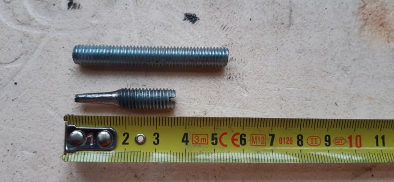

Je viens de noter une différence au niveau des prises de compteurs, concernant la pige filetée qui maintient le câble de compteur dans le carter.
Sur les photos de zub, le deuxième carter (2 vis sur la plaque de visite) a le pas de vis côté extérieur, alors que sur le troisième carter (3 vis sur la plaque)
Pour le deuxième carter, j ai réussi à fabriquer une pige à partir d une tige filetée que j'ai usinée avec un touret (pas super propre, mais vu que je n'arrive pas à en trouver...) :
Pour le troisième carter je pense que ça ressemble à ça (photo trouvée sur le net) :
