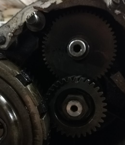

Bonjour à tous, c'est parti pour le démontage du moteur et déjà des petites questions.
Comment faite vous pour repérer la distri avant le démontage ?
Comment retirer la culasse ? Je retire les 4 boulons mais après ?

Re: Démontage moteur
bonjour
piston au PMH , soupapes fermées, un petit coup de dremel sur les pignons ( face a face) . après plus de problème pour le calage, comme a l'origine.
pour la culasse, un gros tournevis entre culasse et cylindre et tourner ( pas de levier, sinon casse des ailettes ).
Sur ces 2 pignons ?
ouaih... pas facile, trouve un endroit ou tu peux le faire sans dégât sur les pignons. un petit trait suffit .

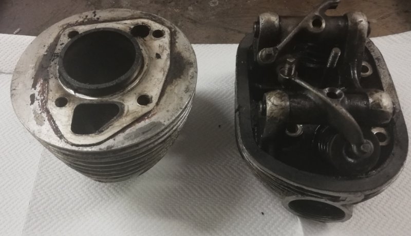

Nickel, je fais ça demain. La seule chose que je trouve bizarre c'est de ne retirer que les 4 écrous pour pouvoir sortir la culasse.
motobecane... très simple comme montage. attention aux ailettes, elles sont fragile.
Pas moyen. La culasse ne veut pas venir. C'est tout le bloc cylindre culasse qui bouge et je n'ose pas forcer sur les ailettes.
Bon du coup j'ai sorti l ensemble cylindre culasse. Me reste plus qu'à trouver comment séparer les 2. Si vous avez des idées elles sont les bienvenus.
Cylindre culasse:OK. Juste un ptit coup de chauffe et c'est venu.

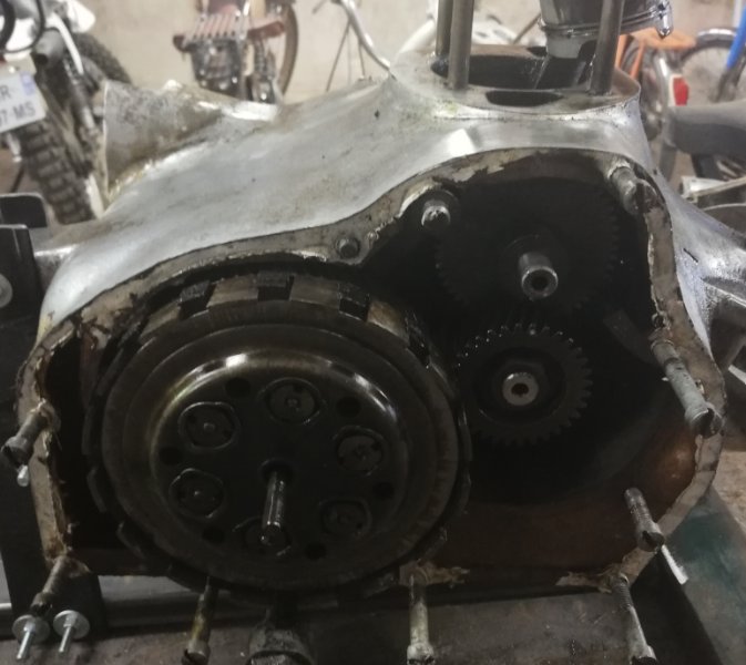

Maintenant démontage disque embrayage. Je suppose qu'il faut démonter les 6 écrous qui maintiennent les disques avec un outillage spécifique ?
Bonjour à tous, démontage des 6 vis ressorts OK. Par contre impossible de retirer la vis de la noix d embrayage. Pouvez vous me dire si c'est un pas normal ou inverse svp ?
