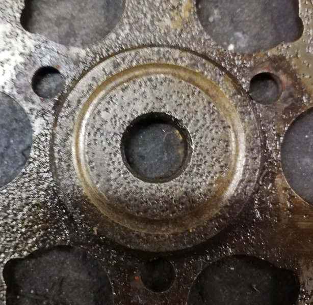

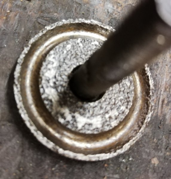

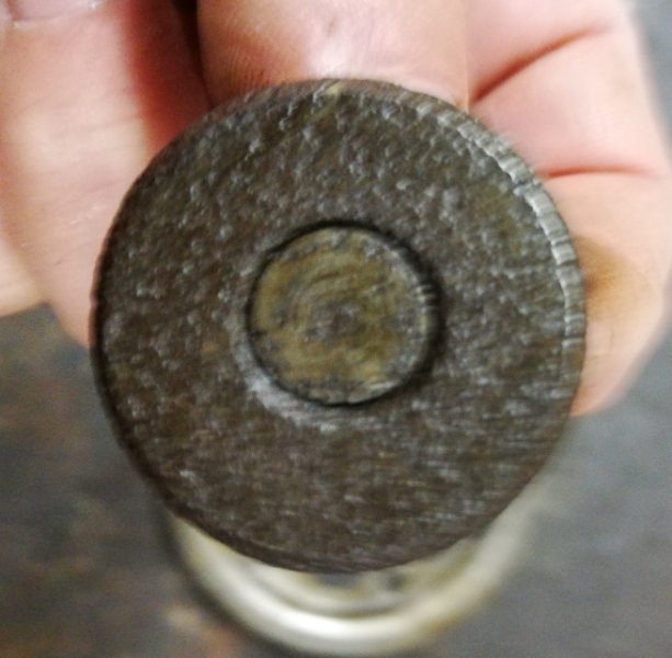

J'ai entièrement demonter la butée. 3 petits et voilà.
Comment trouvez vous le chemin des billes ? Et la vis, doit elle être soudée ?

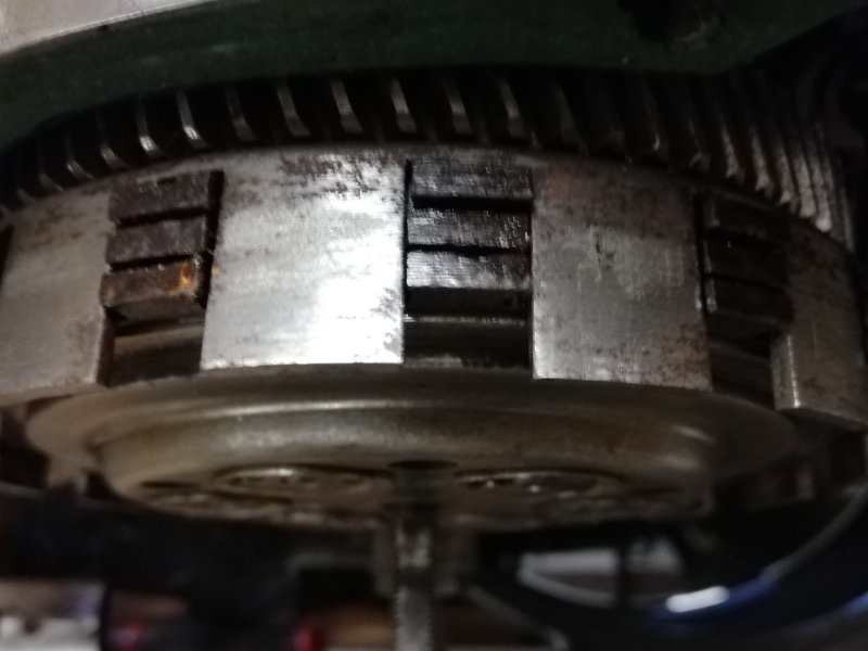

Bonjour à tous, toujours au sujet de l embrayage. Cela vous semble t il correct comme montage.
La je ne comprends pas.
Merci de votre aide.
Car une fois le carter remonté, le levier extérieur ne bouge pratiquement pas. La je ne comprends pas.

Le montage pour une 125, ça peut être 3 disques acier et disques ferrodo et la platine fine...
Tu dois commencer par un disque acier et finir par un disque ferrodo
Néanmoins, je trouve que tes disques ferrodo sont épais . Peux-tu me donner leur épaisseur stp ?

Ils font 3,10 MM d épaisseur. Par contre, il y a 4 disques aciers et 3 ferodo. C'est à dire 1 acier, 1 ferodo, 1 acier, 1 ferodo, 1 acier, 1 ferodo, 1 acier et la butee.

Il est trop sorti l’écrou, au repos il doit être au ras du carter. Tu dois avoir que 3 disques de chaque. En commençant par l'acier et finir par le ferrodo.
