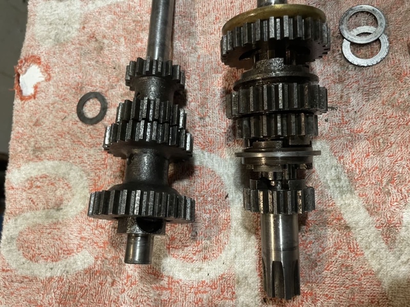

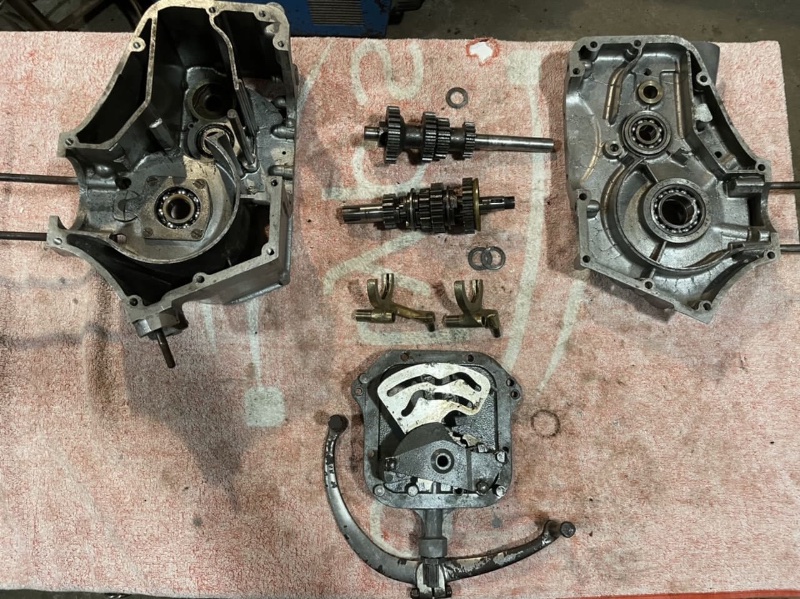

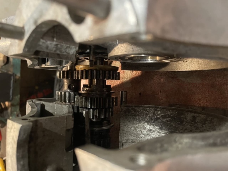

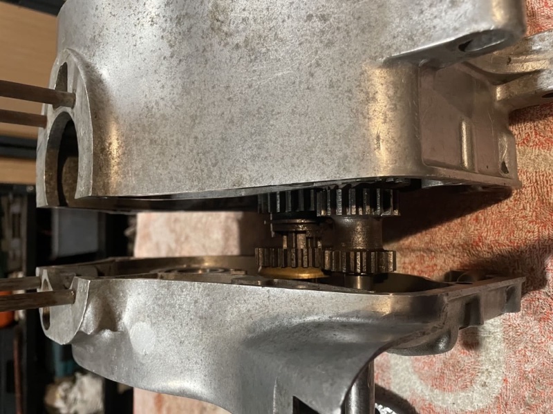

J’ai attaqué le remontage en commençant donc par mettre les nouveaux roulements dans les carters du bas-moteur. J’ai ensuite continué avec le remontage de la boîte de vitesse en suivant les précieux conseils du sujet de ben2nsoiy sur le forum.
J’ai pour l’instant un peu trop de jeu sur chaque arbre :
- Arbre Primaire : 0,4mm (au lieu de 0,2-0,3)
- Arbre Secondaire : 0,25mm (au lieu de 0,1-0,2)
Malgré tout ça a l’air de plutôt bien tourner à chaque vitesse : https://youtu.be/GFOILLKdXYI
Je suis en attente de recevoir des rondelles de calage pour tout de même essayer de réduire le jeu de chaque arbre et rentrer dans les côtes.

- Sur l’éclaté de pièces je vois une rondelle entre la prise directe et le roulement mais elle n’a pas de référence, est-elle nécessaire ou la prise directe peut être directement collée au roulement ? Voici de quelle rondelle je parle :

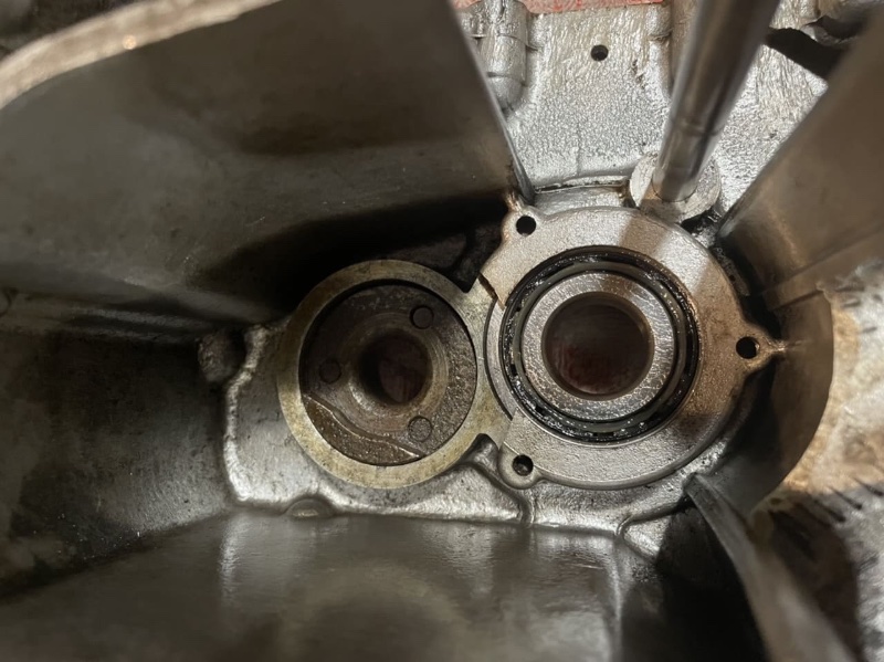

J’ai obtenu des réponses, je les mets ici :
- Rondelle de l’éclaté de pièces : elle est apparemment présente et très fine (0,02). J’ai l’impression que sur ma prise directe elle est présente et « collée » au pignon, je vais donc remonter en l’état.

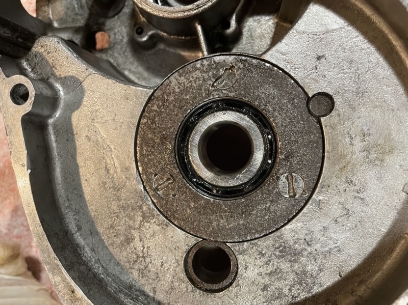

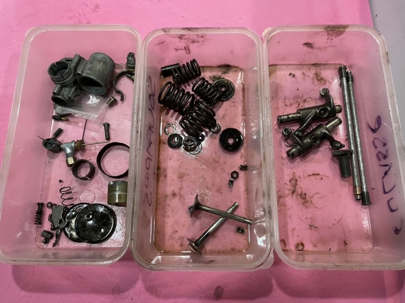

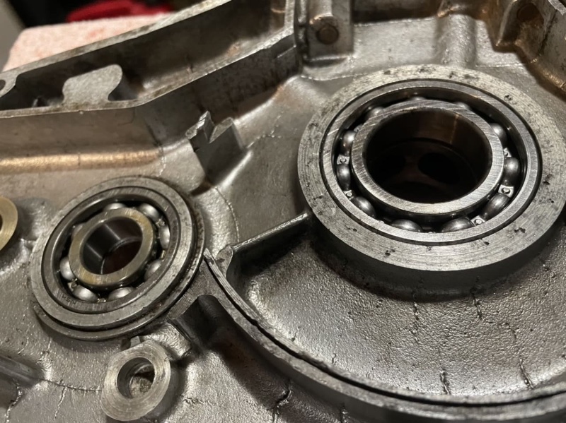

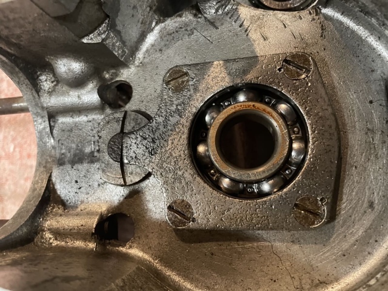

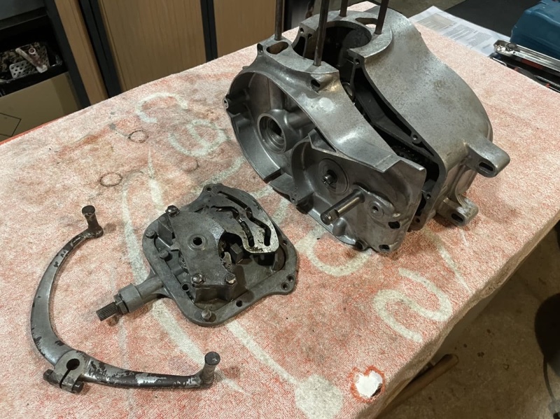

Quelques photos des avancées :

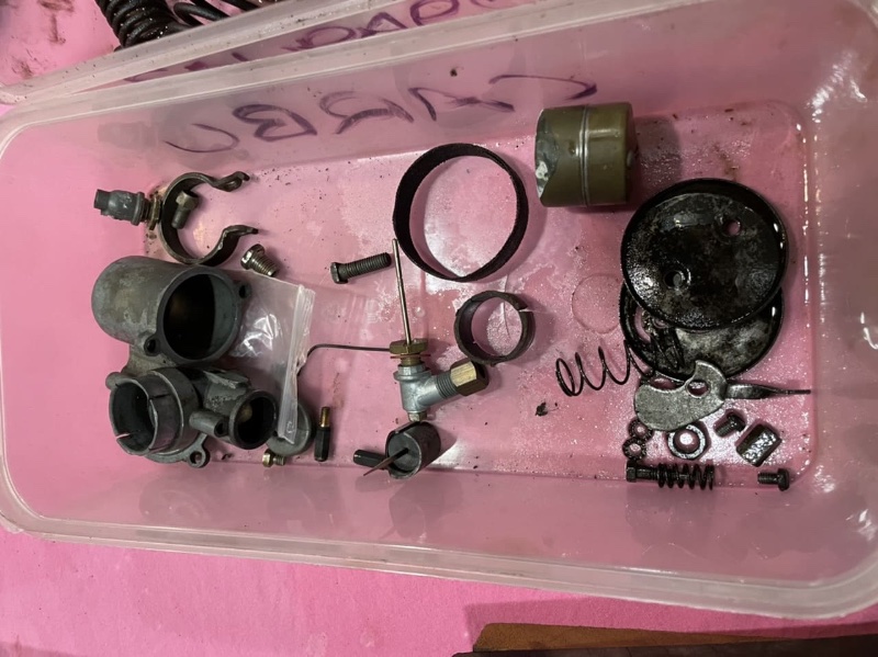

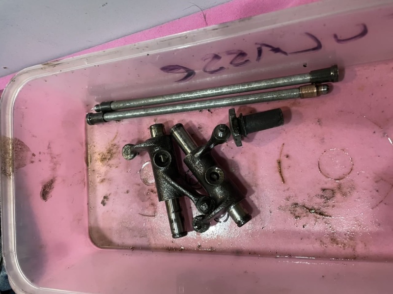

Mise en place des nouveaux roulements Et remontage de la boîte de vitesse Et nettoyage de pièces (beaucoup de rouille..!)
Culbuteurs Carburateur Gurtner H217
