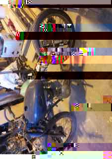

Je viens de faire l'acquisition d'une motobécane 125 de 1950 d'après le vendeur
je ne connais pas le modèle
peux ton trouver le modèle avec le numéro moteur (903802 )
numero cadre ( 703460 )
carburateur gurtner M 19
Merci d'avance
Merci d'avance

Re: motobecane
Bonjour et bienvenue dad,
Félicitation pour cet achat inconnu...
Peux-tu poster une photo, nous allons l'identifier plus rapidement.
Avec un carbu M19 Il y a des chances que ce soit plutôt une 175 U2 ou Z2C...ou autre, la photo nous le dira !

Re: motobecane
Bonsoir Motoludo,
Ci joint photo
J'ai commencé le démontage
Merci
Ci joint photo
Merci

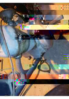

Re: motobecane
Bonjour Motoludo,
Ci joint une photo du moteur suivant les information que j ai pu avoir sur un bouquin ce serait un moteur de 125

Re: motobecane
Pour un 125, il y a 8 ailettes sur le cylindre comparé à 11 pour le 175..
Re: motobecane
J'ai démonté le moteur y a bien 11ailettes (donc 175)

Re: motobecane
Je confirme pour le 175cc.
Oui il y a de la casse, est-ce que la cassure remonte dans le cylindre ou pas ? Mais de toute façon pour moi, c'est changement de cylindre...
